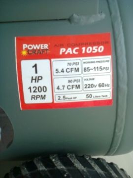

    Featuring: Powercraft PAC1050 model air compressor, 1 hp 50 liters 1200 rpm 5.4 cfm (70 psi); 4.7 cfm (90 psi)

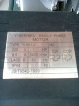

    Diko agad napansin na more than 8 amperes pala ang running current, naghinala akong baka magtrip yung circuit breaker sa bahay kako (20 amp yung circuit). kadalasan kasi, x3 yung starting current sa running current ng mga electric motors. so far hindi naman "tumalon" yung circuit breaker.

    absent sa iskwela yung nagsulat ng specs ng motor....seRRies. hehe. hayaan na natin.

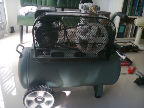

      Dumako tayo sa compresssor. may oil dipstick tsaka oil level viewport.
      errrr.....san ba talaga drain plug neto? mukhang nakaweld kasi yung maliit na bolt sa kaliwa.
      Mukhang cheesy yung air filter. Foam lang...upgrade ko to sa dry paper filter sa susunod. yung mga ginagamit sa kalbolador este karborador.
      Tapos hex socket (allen) yung cylinder head bolts nya. siguro 6mm or 8mm..diko pa natry ifit yung allen wrench ko. sa susunod na lang.

        sa compressor pa din. eto rin iuupgrade ko siguro sa steel pagdating ng panahon..yung copper charging tube (papuntang tank). andito rin sa side na ito yung crankcase breather (yung itim).

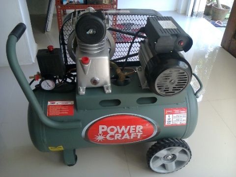

        Sa electric motor (1hp), aluminum yung housing nya. ayon sa itinuro sa akin sa klase, mas mataas ang thermal conductivity ng aluminum kesa cast iron. kaya, mas mainit ito sa pakiramdam. tama ba mga kaibigan? halos yung iba kasing brand ng air compressors e cast iron yung housing ng e-motor....tignan natin kung tatagal nga yung winding.
        tapos may reset button din para sa e-motor.
        tapos dalawang capacitor....malamang ang isa ay sa starting at ang natira ay sa running. tama ba?

          1/4 NPT discharge fitting. yun lang mag-isa lang ito. di gaya ng mga vespa na dalawa. hanapan ko na lang siguro ng y-fitting sa susunod. nasa binondo ako netong nagdaang linggo, nakalimutan ko naman.
          tapos yung pressure gage
          at yung adjustment screw para sa pressure cutoff and on....diko na mabilang yung ikot na ginawa the first time na ginamit ko panglinis ng internals ng makina. kasi nasa 120 psi yung max nya. e 85-115 psi yung nakasulat. andito rin banda yung push button on/off switch nya kaso diko pa pala nasubukan kung gumagana. sa susunod na lang ha.
